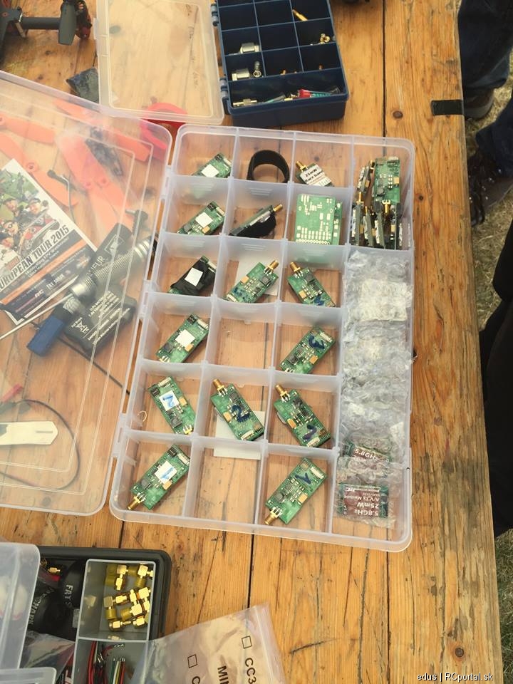

Chaloši,, pár obrázkov,, na ochutnávku,, California National FPV Racing Championship,, každý pretekár nafasuje od organizátora video vysielač , organizátor tiež postavil FPV stanice pre pretekárov , tak že pretekár si len pripojí okuliare, na každej FPV stanici je napichnitý aj jeden dozorca, ktorý sleduje let pretekára a zaznamenáva preletené bránky.
Pretek trvá 3 dni. Tréning/Kvalifikácia/Závod
Máme sa čím inšpirovať
