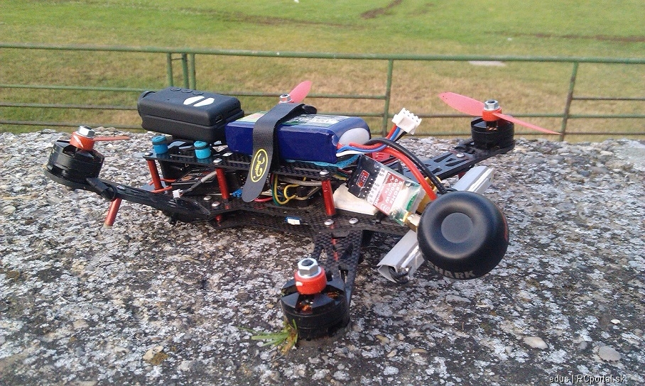

Tak a nejaký čas za môže venovať iba frajerke,, už teraz má z toho radosť.
Takže rada pre ostatných,, pred letom si skontrolujte či je vysielač riadne zapnutý,, ten môj bol síce zapnutý, ale vypínač bol iba v polovici, počas letu som sa asi len rukávom obtrel o vypínač a vypol sa a kedže murphyho zákony fungujú, práve som si skúšal na rovinke čo to dá
A druhá rada,, tiež úplne zadarmo,,
už asi mesiac som bol v depresiách lebo som mal v okuliaroch stále jello effekt, skúšal som už všetko a bez úspechu,, mám kameru Fatshark 600 TVL,, nakoniec chyba odstránená,, kamera bola totiž uvolnená vo svojom púzdre a v ňom vibrovala,,kvapka epoxidu donútra a obraz je ako lusk,, čiže aj na uchytenie samotného plošáku kamery si treba dať pozor hoši....

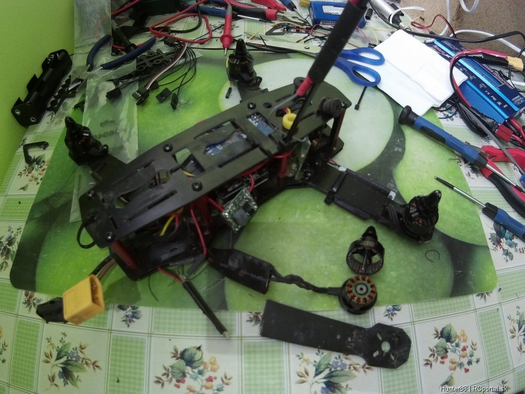

Dnes je fakt asi naprd den . . . konečne mi prišlo 80 šestkových vrtul všetko nabite prichystané . . . .
Potom mi tam začne pobehovať táto Zloba . . . a už som nevidel kde som
