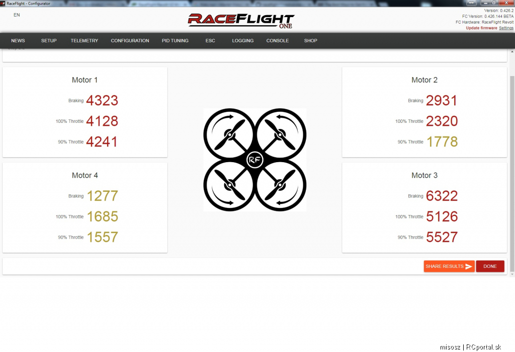

pls co toznamena?
Ten moto 4 preco tak malo?

Podla mna ten motor co ma najmenej je v najlepsom stave vibracie loziska osky a tak ideal zelene a najmensie hodnoty. Ale mozem sa mylit som zaciatocnik.

Inak ako vravi Poison, tie tri ostatne motory su asi trochen vylockane, stvrty je na tom najlepsie. Ale vsetko su to udaje len na zaklade vibracii, tiez nic smerodajne.

no..motor test.. je taky orientacny na porovnanie ako mas vylagrovane motory.. je to relativen porovnanie motorov polda toho kolko bordelu z nich ide do gyra.... kym to lieta dobre netreba to riesit.. skor je to taka diagnosticka pomocka v pirpade ze ti daco blbne a nevies ci to nie je motorom..

To ze su motory cisto nove nice neznamena Podla toho co som cital je udaj spomenuty vo vypise iba to co "citi" FC ked ho spusta. Ten udaj moze byt 100% pravdivy to ze su tie motory a ESC drahe alebo nove vobec nemusi znamenat ze nebudu zanasat do systemu bordel, ze su vyvazene alebo ze nemaju buchnute lozisko. Tiez ti moze z motora cez kostru prerazat zem do ramu, a motor tak robi bordel ked sa ti niekde inde dotyka hocico zemou o ram a ta ide priamo do FC zase.

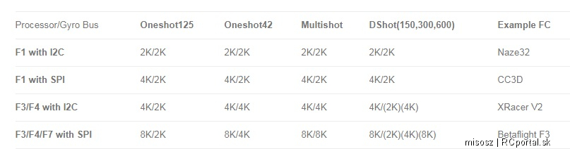

No konecne poskladane. vonku sa neda lietat. tak som to skusil doma. ...vysledok - vyrazena diera v plafóne. idle otacky su dost vysoke, skoro sa to odlepi od zeme. dal som arm, cakal som co bude, trosku som tukol na plyn ze to trosku polieta a drrrrrb... otacky max a baach o plafon. ja uz neviem co s tym. nechapem preco sa vytocilo na max. skusal som bez vrtul a vsetko v pohode. dal som vrtule a katastrofa.
Pri protokole esc frequencia co udava? Kolko mam nastavit na oneshot125? 32000 alebo 16000 alebo menej? V betaflight viem nastavit aj loop 4/2. V raceflight je takato moznost? Sda sa mi ako by to bol desync esc.

raceflight nema PIDloop ako taky takze tam nie je co nastavovat.. gyro bezi fixne na 32kHz.. ja vidim problem v samotnych regloch.. RF je stavany idealne na multishot s podoporou dshot commands. .takze ako som ti pisal.. vymenit regle a skusit znova.. nie je dovod preco by to nemalo ist mimo tych prapodivnych dji reglov...

snail tie speedix regle co si spominal bdu multishot a 32000 v RF nastavene? su plne kompatibilne? aktualizacia cez RF? este to testnem jak som nastavil na 2000hz. jak som sa docital kade tade ohladom os125 - Oneshot125 not over 4000, os42 not over 12000, ms right up to 32k

jj spedixy ficia na multishote v pohode.. RF si ich sam flashne na svoj FW ale takisto idu normalne aj s blheliFW .. akurat nejde quopa potom a dshot commandy tusim..
