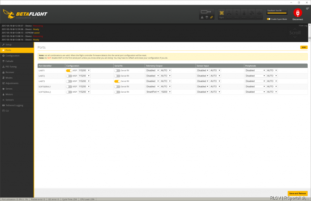

Ahojte, trápim sa už 3 dni s jedným problémom a nie a nie stým pohnúť ďalej tak sa obraciam na vás skúsenejších. Nahodil som unify VTX a chcel by som rozbehať smartaudio, len mám problém s voľným UART. tu je môj aktuálny stav (doska je SPRF3):
Na UART2 ho však bohužiaľ nemôžem dať lebo na doske nemám na UART2 konektor (rozbilo mi ho pri prelete konármi tak som ho dal dole - plôšky zostali (dlho som tam mal telemetriu) ale keď som naposledy rozobral celý quad a dal dokopy v novom ráme tak sa mi akosi oddelila od dosky - takže som to bral tak, že UART2 je KO)
Telemetriu som si praskol na softwareserial2 (aspoň to mám na 1 konektore s receiverom) Chcel som to zapojiť nasledovne:
t.j. SBUS na UART2 a na UART3 Smartaudio ale ak zapnem na UART2 Serial RX - prestane mi reagovať receiver. Smartaudio som zatiaľ na UART3 ani nepajkoval keďže mi nefunguje RX zatiaľ tak ako chcem.
Nejaké nápady? za čokoľvek budem vďačný.
EDIT:
poďalšom pátraní som zistil, že smartaudio by malo bežať na SWSerial bez problémov. s UART mala provlém iba V1 (mám V2) Takže by som mohol teoreticky nechať môj polomŕtvy UART2 napokoji a dať Smartaudio na SWserial_1. Akonáhle ho však v BF aktivujem na SWserial_1 prestane mi fungovať telemetria (na SWS_2) a tým pádom ide do smútku aj celý LUAscript v Taranise.. takže som zas v začarovanom kruhu.. :/
niekde som čítla o možnosti mapovať Serialporty na nevyužité PWM piny ale neviem či by som s tým niečo vyriešil.
Nemal niekto z vás súčasne využité oba serial porty? ( len či sú schopné takto narazfungovať)

tuna si pozeral? https://github.com/betaflight/betaflight/wiki/Unify-Smartaudio
ked tak si popozeraj aj tie linky co su tam
