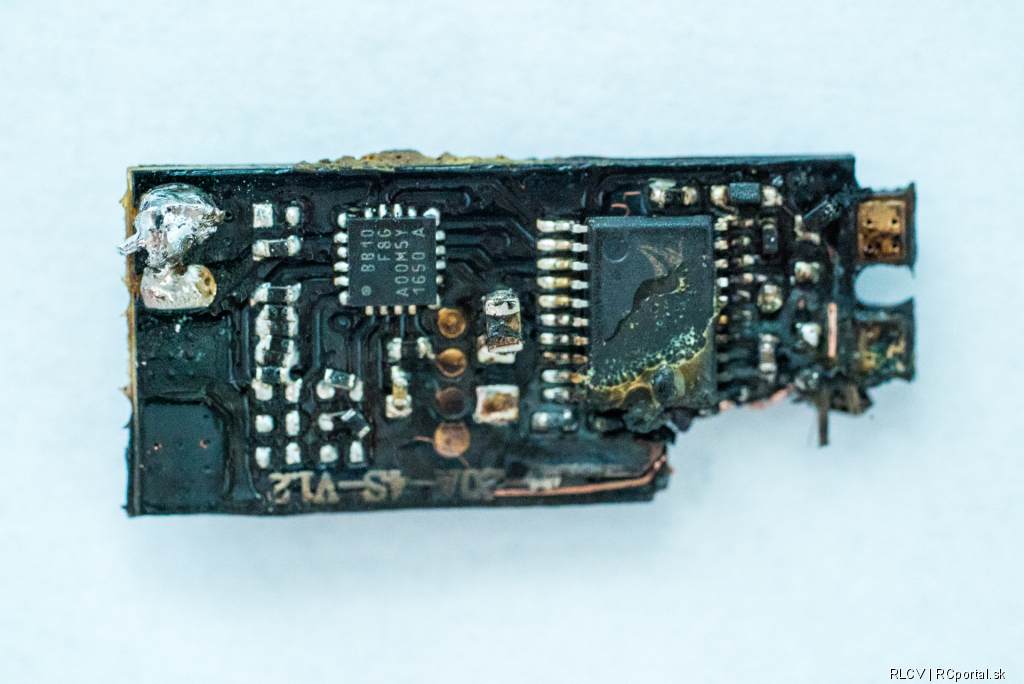

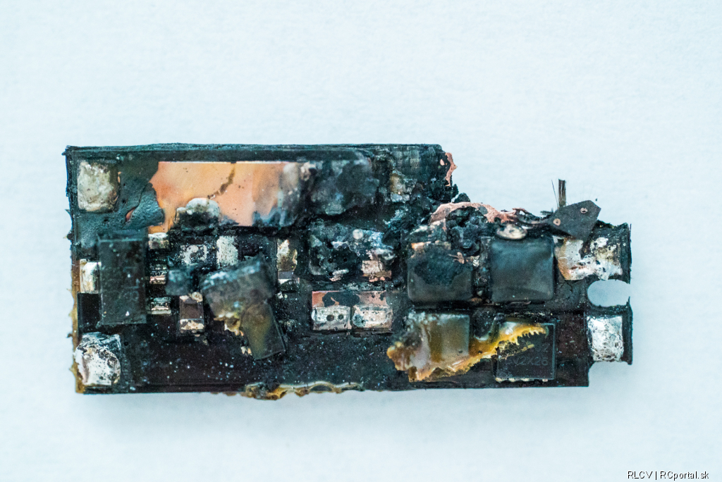

Dnešná opekačka, alebo ako to dopadne keď človek nemá 30A ESC ale veľmi chce lietať, dá tam 20A z wizarda a povie si že pôjde s kľudom... už nech dorazia zásoby

k tym ESC, 20A sa mi zda malo, 30A niesu o moc vacsie ja radsej vsetko predimenzujem nech je rezerva, este fajn kompromis je KISS 24A

no na ostatnych motoroch mam 30A len uz nemam ziadne nahradne za zhorene tak som tam praskol 20A co som vzal z wizarda.. vravel som si ze sa budem krotit ale nejak som sa pozabudol a stalo sa..

na quadoch sa netreba krotit.. aj 18A esc zvladnu 5S baterku.. ESC dokonca zvladnu aj 3 minuty nonstop plny plyn.. no horia vtedy ked je quad zle odladeny.. zle pidi, filtre atd.. motory po dolietani nesmu byt horuce! ak su horuce treba ladit.. regulatory nehoria len tak pre nic za nic

no nemam ho vobec odladeny. lietam stock pid zatial len.. uz sa chystam do toho ale nejak som to stale posuval kedze donedavna sa mi len tazko podarilo doniest odmov vsekty baterky vybite lebo som furt nieco rozbil.. ale uz sa to lepsi tak aj poladim volaco snad..

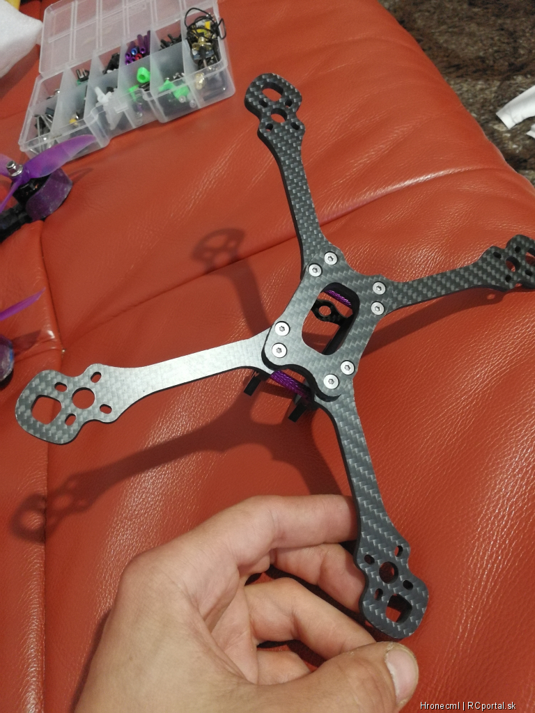

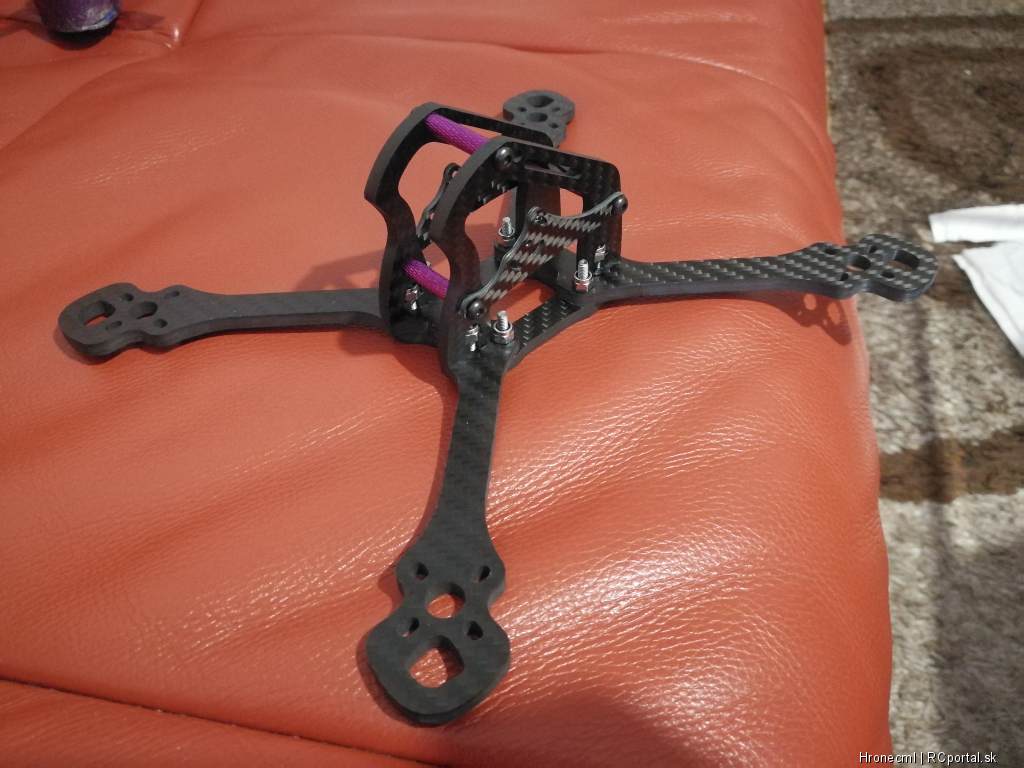

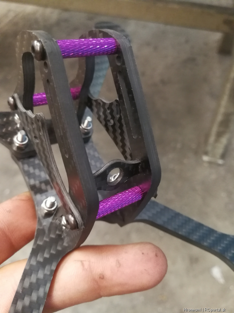

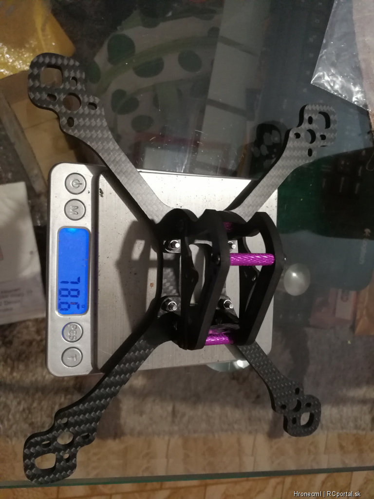

Nový rám od Marin Laža.... MISFIT 200
