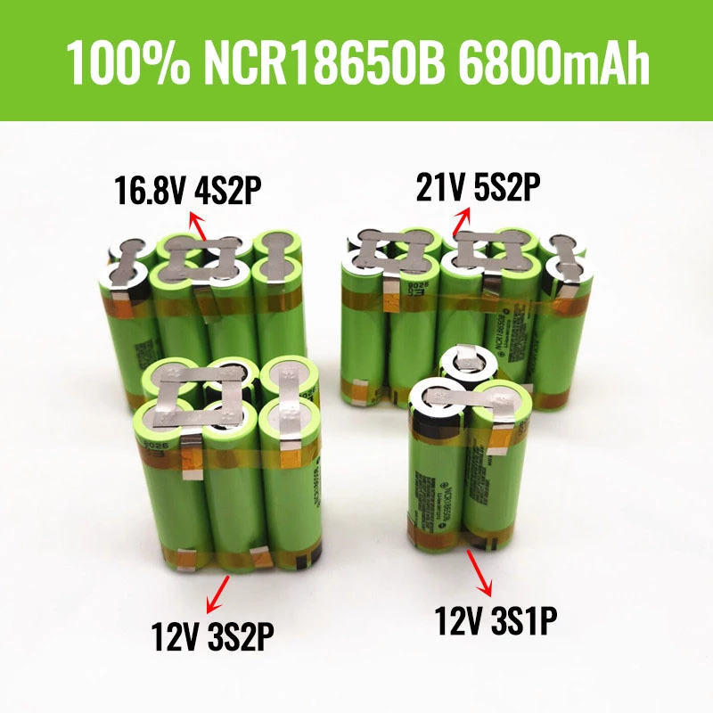

Zpráva odeslána: 6. 9. 2022 o 20:14 | odkaz na příspěvek
