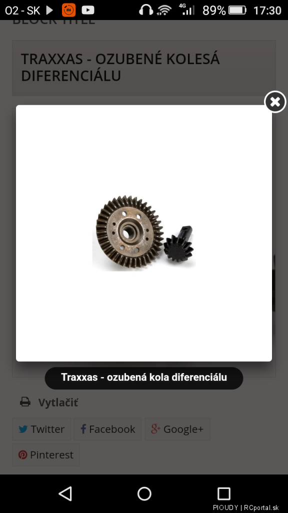

Nedokazem identifikovat tie kolieska ale zo
savox-u tam asi pasovat nebudu
Alebo mam na ND- Hitec-5646WP

Neváľa sa doma niekomu planetové kolečko do
e-reva, do diffu

Diki ti, lebo som robil repas prevodovky a nejak som zabudol na prednu napravu, rozsypalo sa mi tam ložisko a vieš si predstaviť čo to tam narobilo, zadný diff je v poho
